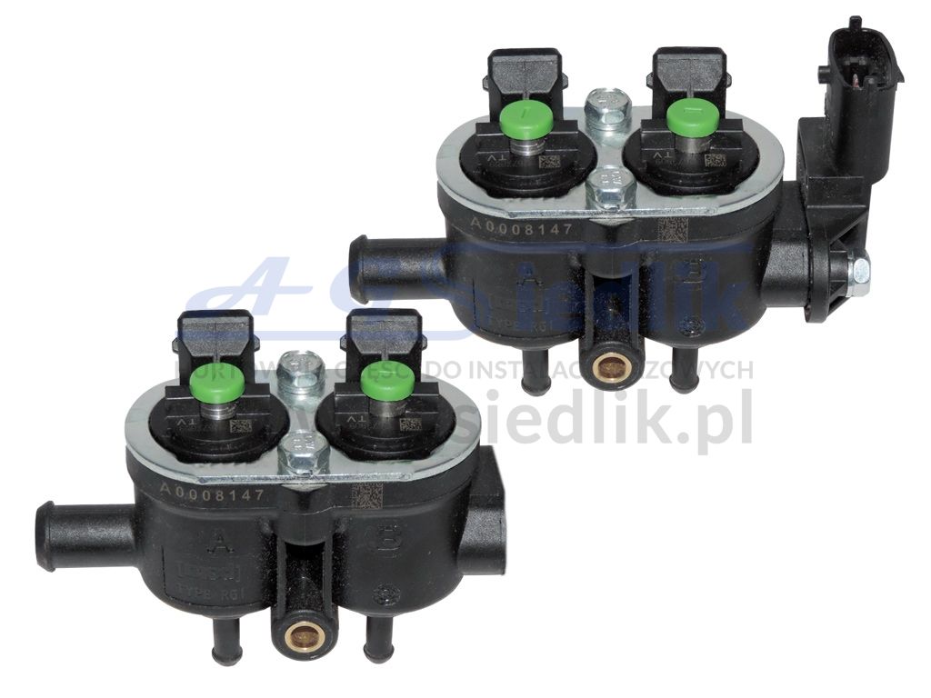

questi gli iniettori metano:
http://www.agsiedlik.pl/zdjecie/1755/4338.jpg

ora un altro piccolo quesito il riduttore ha un tubino per la depressione da collegare a sotto la farfalla del corpo farfallato per aumentare la risposta del riduttore..........
può creare dei problemi alla mappatura della centralina?.........

- Vicus
- Messaggi: 2753
- Iscritto il: 15/11/2010, 19:59
- Località: Rossano Veneto
Re: megasquirt su vw 2110 1967
No, vai tranquillo.
