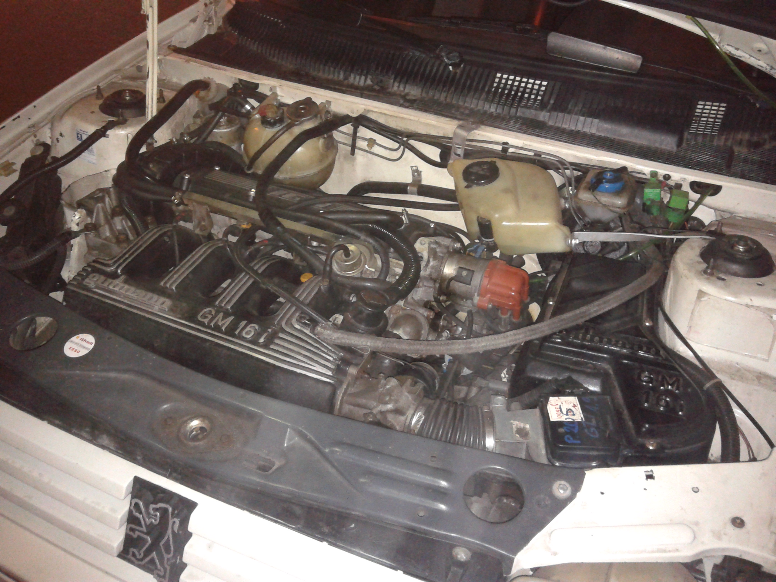

credo sia fottutamente rara

Messaggioda IAW » 24/12/2013, 19:29
Era un'elaborazione di un tuner dell'epoca, non ufficiale Peugeot.
Se l'amico di Pier ce l'ha, meglio che non ci metta mano, potrebbe valere un rene se rimane originale

Messaggioda masterx81 » 24/12/2013, 19:37
http://www.automoto.it/prove/peugeot-20 ... tmann.html
in Italia sono state vendute circa una ventina di 205 GTI Gutmann
Se la tocca è un pazzo. Quella è da rimettere a nuovo originale, 20 in italia!!!
Digli che gliela compro per 1000 euro! :)
