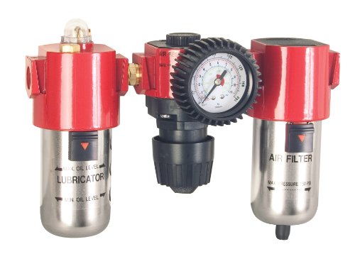

ultima cosa
mi consigliate
oil catch tank da modificare e/o da riempire
o sepraratore industriale tipo questo , per compressori? ?
mi consigliate

Re: Cappuccino sul tubo coperchio punterie... Non mi piace..
Vanno bene pure quelli... Qualsiasi cosa in grado di rimuovere i vapori...
Ma che accendi,ma stai fermo,ma cosa fai,ma lascia stà...
Ci puoi pure mettere un gt30 su cuscinetti atomici che succhia i vapori dal basamento ma continuerai lo stesso a fare le speazzatine d'olio bruciato in quanto sicuramente è più un problema di usura generale e tira un pochino d'olio.
Un motore fuma,al limite,se tappi lo sfiato,se lo lasci in aria respira benissimo,non c'è bisono di depressione.
Ok,se parliamo di ambiente in coppa saturo di vapori che rallenta ecc ecc... ma il guadagno ottenuto vale davvero la pena di incrostare l'aspirazione o nel migliore dei casi andare a sporcare la combustione?!
La depressione secondo me ha senso se fatta con un carter secco ma andare a creare depressione aspirando merda in aspirazione non ha il minimo senso logico.
Via ragazzi,si sta a guardare tutte le cavolatine cercando di migliorarle dato che,come si dice "tutto fa" e poi mi buttate sto schifo in aspirazione.
Il dilemma quindi si risolve in due modi:
1-a mandare i vapori a terra,vedere qualche goccia di olio emulsionato in garage e sentire un pò di odore di blowby dall'auto,che secondo me fa racing,attizza le femmine e indurisce il c...o!
2-un serbatoietto di recupero qualunque abbastanza capiente e facile da ripulire con uno sfiato con su un filtrino o con un bel tubo che scarica più indietro possibile per non sentire l'odore.
Quei cosi in foto son pieni zeppi in due ore di utilizzo su una macchina come la tua e lo dico in quanto il mio motore,praticamente uguale al tuo ha 70mila km,non consuma un filo d'olio ma specialmente d'inverno fa un botto di vapori.
Niente di personale,è che odio profondamente il recupero vapori olio e i catalizzatori.
Dai Cla,un bel tubo a diritto e una bomboletta di sgrassante per freni senza il cima che funge da serbatoio e via... Incubo style!
