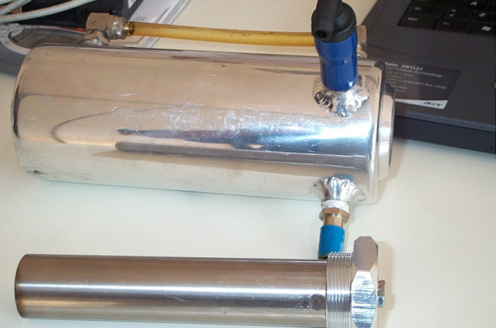

Io ne avevo modificata una con la paglietta, inserita dentro a quel cilindro fissato al coperchio. Ingresso vapori dal coperchio, uscita dove c'e' il tubo blu con la pcv attaccata.
