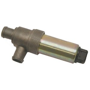

Re: corpo farfallato con minimo PWM
Questa ti può andar bene?
http://ecx.images-amazon.com/images/I/312qGd5rAHL.jpg
vitoos ha scritto:una valvola esterna potrebbe essere una rottura di scatole, c'è poco spazio intorno e perdipiù la ecu sarà molto vicina al corpo farfallato, quindi o tutto insieme o motorino stepper con cui ci litigherò ogni volta che metto in moto
Vedi tu, quella li te la regalo che ne ho due, alle brutte famme sapè.
Fabio
