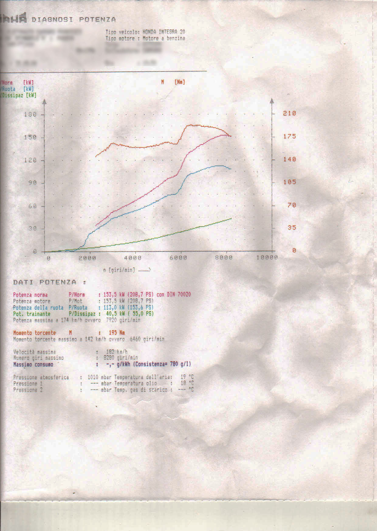

PierGSi ha scritto:
masterx81 ha scritto:Io controllerei invece proprio la coppia alla ruota... E' cio' che il banco misura!
E' chiaro che la potenza calcolata al motore invece è una misura indiretta e soggetta ad errori (come in questo caso dove in una rullata ci sono 30cv persi e nell'altra 40....)
Ho provato non so quante volte sullo stesso banco, in alcuni grafici ci sono quasi 20 cv alla ruota di differenza con la stessa potenza normalizzata all'albero. Se considerassi la potenza alla ruota dovrei dedurre che cambiando il filtro dell'aria la potenza varia di 20 cv :) Stasera allego alcuni lanci, magari c'e' qualcosa che mi sfugge.
La normalizzazione del banco compensa la temperatura aria aspirata e la pressione atmosferica e fa le dovute correzioni alla potenza, includendo alla fine la pedita della trasmissione fatta nel test di coast down. La matematica che c'e' dietro dovrebbe essere abbastanza semplice. Nelle prove postate da delta3 la temp e pressione era uguale, l'unica variazione era di potenza assorbita... come fa un cambio a variare la potenza assorbita?
Nelle tue differenze di 20cv alla ruota, cosa variava tra una rullata e l'altra?

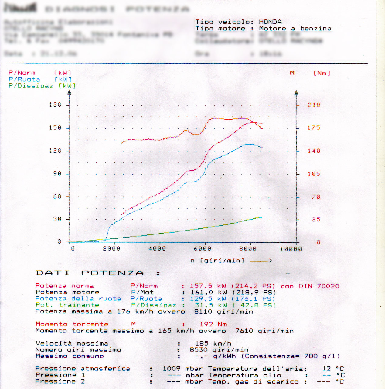

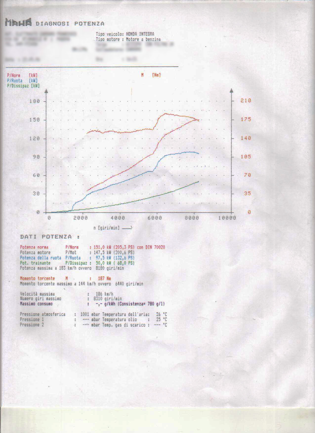

Vado a memoria :
205 cv all'albero e 132 cv alla ruota in una e 208 all'albero e 157 cv alla ruota nell'altra mi pare.
26 gradi ambiente la prima e 16 gradi ambiente la seconda, differenze meccaniche il filtro dell'aria e mi pare basta.
Son state fatte a distanza di molti mesi, pero' curioso che la potenza al motore sia risultata praticamente identica e plausibile a fronte di una differenza cosi evidente di potenza alla ruota.
Ne ho altre che differiscono di molto alla ruota cmq, all'albero pero son sempre confrontabili anche tra auto diverse.

PierGSi
Messaggi: 878
Iscritto il: 09/12/2010, 17:58
Auto: Honda Integra DC2
Località: PD nord
Contatta:
Re: delta3
Messaggioda PierGSi » 21/11/2013, 18:32
Scarico completo e basta
Scarico completo e filtro diretto
Scarico completo e centralina ma su un altro banco sempre MAHA (buco terribile poco prima dei 6000 poi eliminato togliendo anticipo e sostituendo il kat metallico 100 celle con un tubo dritto, avevo provato a svuotarlo ma non cambiava niente!)
Sono tutte un po' troppo alte le potenze motore, l'ultima in particolare, ma occhio alle dissipate...
